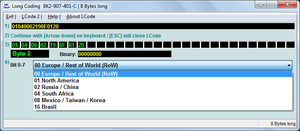

    Залез в Long Coding двигателя, byte 2 bit 0-7
    Интересно, что бы это значило.
    Сейчас стоит значение Europe. Машина дилерская. Может, поменять на Russia?
  7. Sany_OK
    Sany_OK �
    3 янв 2008
    2.641
    А6 С7 3TDI 245(300)hp Q
    А может не стоит? :)
  8. Алекс77
    Алекс77 Живу я здесь
    3 апр 2012
    1.778
    A5/8T cabrio 2.0 Q '2015
    Дык и не стал... Но руки та-а-а-ак чесались.... :engineer:
