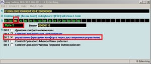

    Если знакомы с основными моментами работы с VCDS....
    В 46-ом блоке, в длинном кодировании, найти нужный байт и установить галочку "Comfort Operation: Remote Control active"
    (если очень надо, могу у себя подключится и точно сказать, где эта галочка и как она называется по-русски).
    Заодно проверю кодирование водительской двери, там тоже, возможно надо кое-что поправить:
    42 - Door Elect, Driver]
    [Coding - 07] -> [Long Coding Helper] -> Byte 3 Bit -> 2 Change 0 to 1
    Потом в меню CAR установить галочки "Windows conv. open" (для передних и задних окон, по выбору).
    Соответственно, если надо при закрывании машины поднять стекла, то нажимаем на пульте кнопку "закрыть" и держим, до тех пор, пока стекла не закроются полностью (или не полностью, если надо оставить щелку).

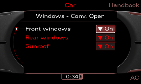

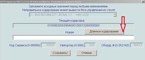

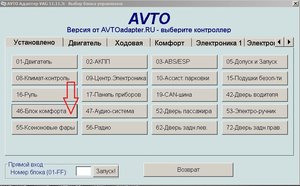

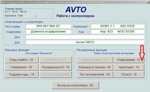

    Вот порядок действий для функции комфортного открывания/закрывания стекол.
    Фото в последовательности действий...
    070,071,072,073.
    Добавил фото 074, на тот случай, если хочется изменить функцию открывания дверей.
    Если так как на фото, то в Байте 3 бит 1 означает, что при одном нажатии открываются все двери.
    Если установить галочку, то получится: одно нажатие - открывается водительская дверь и люк бензобака. Два нажатия - все двери.
    Удобно для городского режима, чтоб в машину не залезли ненароком...
