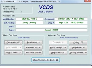

    как зайти в "08груповые измерения"
    Подскажите, плиз, как зайти в "08груповые измерения" для блока 1 (мотор)?
    Зашел в блок 1, а там кнопка "08груповые измерения" неактивна. Подумал, может, надо ввести пароль для доступа. VCDS не подсказывает, какой пароль. А где его взять?
    У меня мозги EDC-17
    (Нужно мне это, чтобы посмотреть коррекцию длительности 72-77 группы, чтобы понять износ форсунок, так посоветовали здесь.)
    Спасибо!
