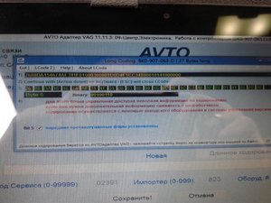

    13 май 2011
    342
    A6 C7 3.0 TDI
    А как включить диодные фонари вместо обычных? Никто еще не нашел?
  3. Udgin0069
    Udgin0069 Живу я здесь
    23 янв 2012
    3.739

    Коллеги по автопрому, чего с ремнями то делать? Задаю вопрос 5й раз и все какой то игнор, если туплю, ну ткните носом что и куда надо нажать.
    http://www.audi-club.ru/forum/showpost.php?p=7348198&postcount=2013
    на пассате Б6 провел данную процедуру без проблем, здесь не получается:(

    Отключение писка не престегнутых ремней
    Только через VAG-COM:
    [Select]
    [17 - Instruments]
    [Coding - 07]
    [Long Coding Helper]
    Выбирайте подряд разные цифры пока не найдете необходимого значения меню
    Отключите "Seatbelt Warning active" попробуй так.:)
  13. Omanyt
    Omanyt Завсегдатай
    6 окт 2008
    675
    F10 530xD
    Спасибо конечно, но я именно так и делаю:) но увы.
    Нет длинного кодирования.

  16. Omanyt
    Omanyt Завсегдатай
    6 окт 2008
    675
    F10 530xD
    Огромное спасибо за проделанную работу!
    Но я эт все знаю, у меня вот такая картинка http://www.audi-club.ru/forum/showpost.php?p=7348198&postcount=2013
    те нет длинного кодирования, нужно в коде поменять цифры и сохранить новый код, только вот какие?

    Из скринов Sergeilion получается, что в Вашем коде 2-й символ надо заменить на 3, т.е. вместо 0F... сделать 03...
