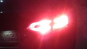

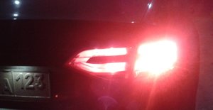

    У кого задние фонари не диодные (простые "ламповые" :), 2008-2009 год) - у моего авто такие при торможении стопы загораются только в "крыльях", те части которые в крышке багажника не "тормозят"... у всех так, кто обращал внимание?
    Ну и основной вопрос - уже был описан способ как возможно "исправить" это (чтоб все 4 лампы загорались при торможении) при помощи кодирования/адаптаций?
    В смысле как-то так (при нажатой педали тормоза): 1. Штатный режим 2. После игр с адаптацией

    Да, включил вчера "внутренние" стоп-сигналы в простых фарах... фотки были с моего авто (седан).
    Для седана (что проверил на себе):
    Значит так - идём в 46 блок (комфорт) - Логин 16017 - адаптация, проверяем значения в каналах ("к.", что должно быть):
    195 к. - 10753
    196 к. - 10785
    197 к. - 11268
    198 к. - 11300...
    Если всё так, тогда значения каналов 195 и 196 увеличиваем на 3 (в итоге 195 = 10756, 196 = 10788).
    Всё, проверяем, радуемся :)
