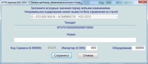

    зашел все по инструкции,но в 4м байте нету 1 бита:
    [CUT][​IMG]
    [​IMG][/CUT]
    подскажите как сделать?

    Версия шнурка какая?
    Попробуй в 4 байте тогда вручную поправить: чтоб было 01000011.
    потом перейти на другой байт (любой, мышкой кликнуть), закрыть помощник лонг.кодинга и сохранить (принять код)...

    версия 10.6
    спс,попробую в субботу...
