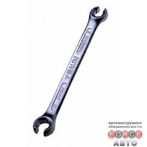

    Тоже такая мысль была о кустарщине, но сама идея зажима очень зачетная :thumbup:!
    Кстати, для задних суппортов Lucas HP-2 данный ключик не подошел: не смог даже надеть его на штуцер из-за остсутстия места. Срывал штуцер головкой и вэдэшкой. Крутил обычным накидным. Слава Богу, не попортил граней.
    Может, для случаев, где нету места, служит другой, разрезной ключик, наподобие
    ИМХО, им легче подход к соединениям тормозных трубок (прав ли?). Зажимнной слишком толстый, а разрезной в самый аккурат.

    Аналогичным ключом пользуюсь для закручивания-откручивания трубок на форсунки. Очень не плохо! Но очень уж не дешево.
    Зажимной ключь хорош, когда шлицы уже покоцаны.

    Чем же простого рожкового для гаек форсунок недостаточно?

    У меня, когда первый раз откручивал, они так затянуты были, что рожковым побоялся - сорву грани. Да и не удобно рожковым.

    Почему неудобно рожковым? Я себе тоже сделал такой разрезной, но в основном рожковым зажимаю гайки на топливопроводе.

    Рожковым ключом в нормальных условиях, без разбора воздухопровода, можно открутить только 5 гаек форсунок. Гайка 4-ой форсунки не доступна.
    Есть ли у разрезного ключа в этом преимущество перед рожковым?

    Мне в разрезном понравилось, что грани не портит (не паришься что соскочит) и он немного загнут, так что удобнее работать, особенно откручивать трубки от распределительной бошки. Хотя при прокачке топливной откручивать-закручивать предпочитаю рожковым (быстрее получается), но по окончании протягиваю разрезным.

    У рожкового опора на 2 грани гайки у разрезного (иначе называемого трубным) на 6 !!! граней !

    Казалось, что такую большую гайку на 17 не помять рожковым :).

    Для форсунок подходящий экземпляр. Есть еще головка разрезная, с ней можно и динамометрическим уточнить потом.
