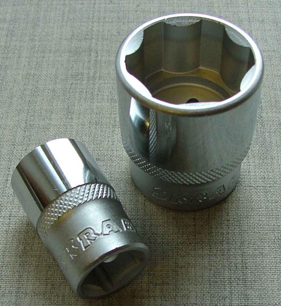

    Может не совсем корректно выразился, но вот:
    Без насечек:
    [CUT][​IMG]
    [​IMG][/CUT]
    С насечками:
    [CUT][​IMG]
    [​IMG][/CUT]
    Т.е. насечки за которые пальцами зацепиться. Знаешь как "удобно" крутить пальцами головки без насечек(особенно хромированные), а ещё если руки в масле вообще сказка :) В некоторых местах можно только головку подсунуть и отпущенную гайку без головки пальцами не прокрутить.
  6. ipman
    ipman Старожил
    10 мар 2010
    7.256
    А6/C5 AKN '00
    +100500 :nod::nod: понял. Согласен.
    Может так выскользнуть головка, что и магнит телескопический не поможет.
  7. Parenj
    Parenj Живу я здесь
    30 май 2007
    2.895
    A4 avant 1.9AFN 98
    Да выскользнуть-то может любая, но вот крутить за головку приходится часто и насечки эти очень удобны.

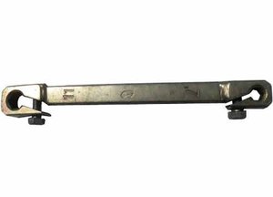

    Кроме того, прокачивая тормоза, ослаблял штуцеры на суппортах. Купил спец. ключ зажимной, облил заранее штуцер вэдэшкой, ослабил. Вижу, что грани штуцера немного попортились. Усилие затяжки не такое большое, но тем не менее.
    Такой эффект происходит из-за несоответствия размеров головки и ключа. Ключ немного шире, слабина позволяет ему на хороших 10° повернуться, упереться в ребра головки и надавить на них.
