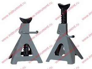

    Можешь подробней разжевать про эти подставки и зачем они нужны - а то тоже ямы нет и постоянно "на пузе" под машиной?

    Наверное, такие о таких подставках идет речь.

    да, такие. просто в свое время у меня с пеньков упала 2108. упала в гараже, пол досчатый. еле подняли. ямы нет, эстакаду убрали, а под машину не полезешь когда она на пеньках. прикинул, поковырял инет, купил в "Сорокин инструмент" 3тонные подставки. это не реклама)) просто под своим лэйблом они продают достаточно качественный инструмент, и китай, и не китай. ковырял тормоза, подвеску, очень удобно и не очкуешь, удержит ли домкрат, не упадет ли машина с домкрата.
