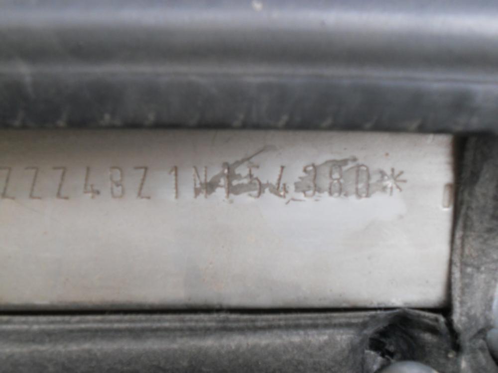

  9. Dima_Zg
    Dima_Zg Bad e-mail
    22 июн 2010
    168
    Audi A6/C5 2,4 AML 01г.
    сегодня съезжу за птс посмотрю! код под порогом бьется с кодом в багажнике,который снизу полки ,
  10. Dima_Zg
    Dima_Zg Bad e-mail
    22 июн 2010
    168
    с вклаладышем в нише запаски вин и все остальное сходиться! а под порогом это type. в нише тоже написаны первые 4 его симвала!
  11. Dima_Zg
    Dima_Zg Bad e-mail
    22 июн 2010
    168
    вот вин wauzzz4bz1n154380

  12. unclesasha
    unclesasha Живу я здесь
    15 апр 2006
    1.419
    A6 Avant anb 00г
    пробей вин на комплектацию - сравни
    сними резинки и оттяни шумовку - осмотри, осмотри швы на стаканах.
    Если тебя в ГАИ сразу завернули, без экспертизы не обойтись, но еще раз посмотри птс.
    И еще, не пойму , ты ее на учет сейчас ставишь?
    т.е. на руках ДКП и ПТС ?

  14. x630xx
    x630xx Новичок
    8 сен 2011
    2
    думаю над покупкой
    Нет там больше VINа, то что на пороге это производственный номер, такой же нанесен на полимерной табличке под капотом, на которой кстати и дублируется VIN. Так вот если номер на полимерке совпадает с номером на пороге всё гут, если нет.. :russian::russian:, по производственному номеру, первые две цифры, можно узнать неделю выпуска авто и сравнить с навесным оборудование (ремни безопасности, эл. проводка, да любой элемент на котором нанесена дата) если соответствует, то гут, если нет см. выше :wink:
  15. x630xx
    x630xx Новичок
    8 сен 2011
    2
    думаю над покупкой
    кстати, по фото нормальный VIN и металл "чистый", насколько я могу судить по фото, а это хороший признак :thumbup:, просто эксперты над ним уже поглумились :spy:
  16. Dima_Zg
    Dima_Zg Bad e-mail
    22 июн 2010
    168
    эти коды бьются!!!через 2 недели еду на экспертизу,а на этих ДПСов лежит уже жалоба в прокуратуре обещают понизить в звание одного,а второго вплоть до увольнения!!!не все им глумиться над людьми!!!всем спасибо за советы!!!
