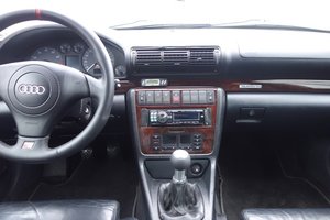

    Нужен цвет как у тебя на фото http://e.a.d-cd.net/f855c04s-960.jpg
    , только шарик должен быть обшит кожей такого же цвета

    Разобрал старую ручку, кружок вынимается достаточно легко, главное аккуратно поддеть и не повредить кожу ( я повредил, мне на старую ручку болт класть :) ). Очень легко обламываются все защелки крепления к чехлу, что с эти делать не знаю, может от времени пластик теряет гибкость:shock:.
    http://savepic.net/4169619.htm
    http://savepic.net/4158355.htm
    http://savepic.net/4150163.htm
    http://savepic.net/4137875.htm
    Все блестяшки выполнены из пластика.
