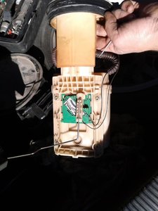

    всем привет. машина ауди а6 с5 2.4 передний привод 1999г вообщем проблема у меня такая: когда в баке примерно 15 л стрелка показывает нормально, заезжаю на заправку лью еще 15 и стрелка аш зашкаливает, поначалу не обращал внимания, при чем когда выкатываю залитые 15 л стрелка резко возвращается на нормальное положение соответствующее литрам в баке. сегодня решил разобраться снял клему и полез в бак, достал бензонасос он у меня с одним датчиком, почистил дорожки ватной палочкой со спиртом, собрал обратно, завожу машину и вижу "танцы" стрелки уровня бензина прыгает очень резко от 0 до полного потом на середину, затем показывает фактическое кол-во бензина и опять опать дальше "плясать", до протирания дорожек стрелка не прыгала. Что теперь делать, что менять подскажите???

    вот такой у меня бензонасос

    страдал такой же ерундой. недавно вытащил бензонасос почистил контакты на плате. куда провода подходят, неделя норма. могу помочь если что...
