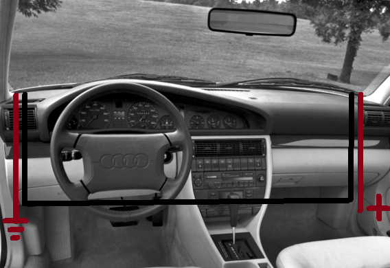

    Нашел инфу что:
    Левый датчик обоими проводами идет через колодку под перчаточным ящиком водителя масса к узлу масс под левой ногой водителя. Уже хорошо потому что там сейчас как раз панель снята.
    Правый датчик идет через колодку под правой ногой пассажира.
    Получается как то так если я все правильно понимаю

  20. Dim4ik
    Dim4ik Живу я здесь
    7 окт 2009
    1.096
    Audi Coupe quattro
    Только плюс на этой картинке лишний (а то как бы КЗ вырисовывается при новых колодках :D )
    Там где плюс этот провод идет на приборку.
