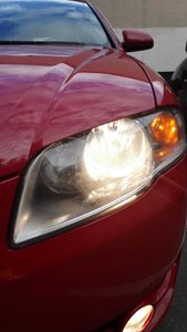

    видимо нашел проблему
    видно по фото?
  18. Андрик78
    Андрик78 Старожил
    22 июн 2012
    20.391
    Q5
    Не горит левый стояночный огонь. Лампочка перегорела. Заменить.
    Чуть выше я писал проверить стоп левый. С переводом слегка ошибся. Парковочный принял за стоп-сигнал.:)

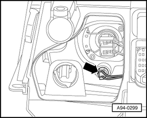

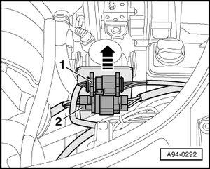

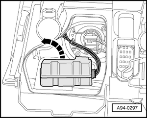

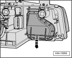

    A94-10066.png Снятие
    – Выключить зажигание и извлечь ключ зажигания.
    – Установить выключатель освещения в положение „0“.
    Левая фара:
    – Снять крышку -1- слева в моторном отсеке.
    A10-1031
    – Снять разъемы -1- и -2- с кронштейна.
    Разблокировать проволочную скобу -стрелка- и снять крышку корпуса ламп дальнего света с корпуса фары.
    Разблокировать исполнительный электродвигатель корректора фар: на правой фаре - поворотом против часовой стрелки -стрелка-, на левой фаре - поворотом по часовой стрелке.
    Двигатель корректора фар снимать не требуется.
    Извлечь патрон -стрелка- из корпуса, для этого разблокировать два фиксирующих язычка.
    – Извлечь лампу накаливания стояночного света из патрона.
