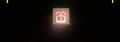

    Здравствуйте, подскажите за что отвечает этот индикатор. В Интернете ничего не нашел, все тех жидкости в уровне.
    100 c4, 2.8 quattro

    Низкий уровень стеклоомывающей жидкости.
    ПыСы
    Если уровень в норме, то наверное неисправен датчик уровня или проблемы с токопроводностью омывайки.
