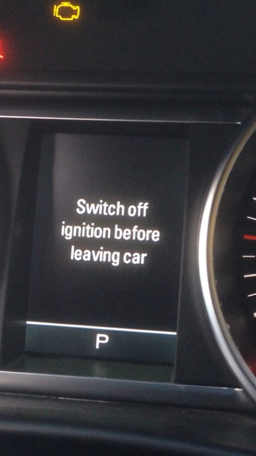

    Сегодня при пуске двигателя появилась надпись на приборке из нескольких слов, запомнил только первое "SWIFT ....".
    Что значит эта надпись?? Ранее её не видел...
    Есть у кого полный перечень надписей, которые могут появиться на приборке?? В инструкции по эксплуатации такой нет и Гугл не выдал

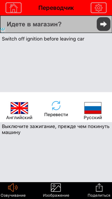

    Оказалось всё очень просто, летом заводил всегда с закрытой водительской дверью, а сейчас зимой утром когда машина напрочь за ночь вымерзла - с открытой, чтобы стёкла не запотевали....
    Вот надпись, появляется пока ещё стартер крутится:
    Перевод дословный:

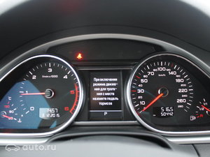

    P.S.: я тоже видел у себя на приборке Русский, но до первого включения зажигания после перекодировки. Приборка его знает! Но не запоминает :)
    Что сделано.....конечно не я такой умный, собрал инфо и подсказали на форуме:
    - 10 в длинном кодировании уже раньше поставил;
    - в адаптации в 73 канале было "2", поставил "16" - после этого появился русский!!!
    Но есть НО русский сохраняется до очередного ВКЛЮЧЕНИЯ !!! зажигания. В 17 блоке приборки кодировка 16 в 73 канале сохраняется только до очередного включения зажигания - снова сбрасывается на "2" и снова по англ на приборке пишет.

  10. AUDIQ7
    AUDIQ7 Новичок
    21 мар 2011
    56
    Q7/2011/3.0/TFSI/
    Перевод:
    Выключить зажигание перед тем, как покинуть машину

    Ну так это понятно, вот как бы сделать что бы приборка рестайловая в дорестайловой машине по русски заговорила :shuffle:
