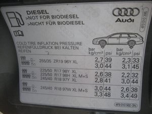

    A6/4F5 3.0tdi '06
    Тогда получается немцы от-балды на лючке везде XL указали:
      86,6 КБ
      1.878
  12. Skif_
    Skif_ Участник форума
    15 фев 2012
    351
    А6 С6 3,2Q BYU
    Все правильно картинка очень в тему ! На грыжи потом жалуются те, кто берет резину только по типовым размерам
  13. igor33
    igor33 Заблокирован
    19 июн 2010
    19.975
    А6/С6 3.0i Q 05
    XL - (Extra Load) - усиленная шина, не в смысле весовой нагрузки.
    И 94 и 98 могут быть XL...
  14. Skif_
    15 фев 2012
    351
    А6 С6 3,2Q BYU
    XL я так понял как раз усиленная боковина и эта шина чуть по жестче не как ран флет конечно, но пожестче )
