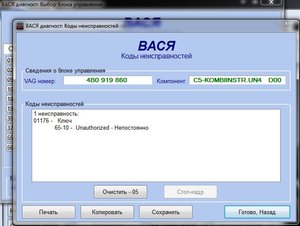

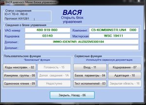

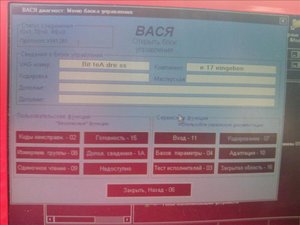

    Добрый день всем!
    Друзья, помогайте, остался без машины, перечитал уже кучу форумов, попробовал, что мог, решить проблему не могу. Ситуация значит такая:
    есть А6С5 1997 года выпуска, вин WAUZZZ4BZWN008882, 1.9TDI AFN. Стоит приборка UK NSI. В наличии был один ключ. Начитавшись инфы о вытаскивании логина из дампов приборки, полез выпаивать еепромы. Выпаял, слил дампы, впаял обратно, все работало. Но по дампам вычислить логин не удалось. И в процессе экспериментов с заменой микросхем еепромов на аналогичные (исходные микрухи не стирались и не прошивались соответственно) с прошивками от других приборок получил слетевший иммо. Запайка обратно родных еепромов не помогает, иммо ключ видит, но похоже не считает его своим. На панели моргает значок иммо. Делал синхронизацию панели с ЭБУ через ваг-ком - приборная панель - адаптация - 0 канал - сохранить 000. Не помогло. Логин для входа в панель приборов таки нашел, в ваг-коме принимается, захожу в адаптацию, 21 канал, там 0 ключей, пишу 1, далее нажимаю "тест" и в окошечке выдается "error", то есть ключ не прописывается. При входе в иммобилайзер вообще беда изначально, как купил машину. К самому блоку ваг-ком вроде как цепляется, видит его, но в названии пишет "BitteAdress" и соответственно ошибки не читает и не дает ничего прописать. Я так понимаю, что вся загвоздка именно в этом, только что делать?
    Во вложении прикладываю скрины, и дампы обоих микросхем 93с56 и 93с46.
    Может кто подскажет, куда дальше рыть, или поможет найти нормальный дамп 93с46 с аналогичной приборки.
