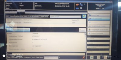

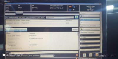

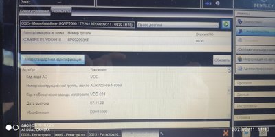

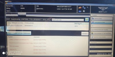

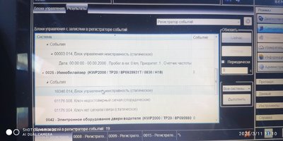

    Народ привет. Проблема вышла как снег на голову. Сутки простояла машина в сильную влажность и дождь ( я так думаю) после чего хотел завести с автозапуска она не завелась ( механика) хотел завести с ключа и тут тоже заводится и сразу глохнет. Вышла надпись safe. По ключам был с чипом только 1. Когда ставили сиглалку что-то говорили что вроде чип поставят с ключа или обманку непомню и челика который делал уже не наити чтоб узнать. Как было сделано. Через программу вот такие данные. Что делать подскажите.

    Очень похоже что "легла" комбинация приборов ((

    Речь идет только о "ключевой " части ,может быть вообще о конкретном контакте платы )) Не факт что Б.у. будет лучше , нужно спецу на осмотр и профилактику отдать
