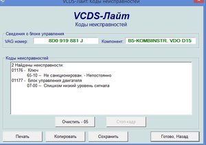

    Началась какая-то ерунда с иммо…Позавчера поехал на работу, а она не заводится, вернее заводится, но сразу глохнет и моргает значок иммобилайзера. Уехал на такси и приехав через два часа к машине — о чудо, сразу завелась. Я сразу забыл про это, но сегодня это повторилось и уже не в какую не отпускает. С утра всё ОК, свозил жену в больницу, туда-сюда…и в ста метрах от дома остановились у магаза.пришли обратно к машине, ключ на старт и х… там. Опять значёк мигает и глохнет…Часа два колдовал там, добрался до антенки, что на замке зажигания, там намотана проволочка, вроде всё плотненько.Шевелил, переворачивал ключ, снимал клеммы с аккума — НИ ХРЕНА!
    На верёвке притащили к дому. Сбегал за ноутом, подключил Vag Com. В блоке иммобилайзера ошибок нет, но случайно залез в блок "Комбинация приборов" и там увидел то, что на фото.
    После стирания ошибки снова появилась только одна: 01176 — Ключ…

    батарейку в ключе меняли?
