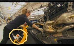

    Смотрел на досуге фильм по NATIONAL GEOGRAPHIC Мегазаводы Lamborghini Murcielago HD 720p
    И в одном из кадров на сборочной линии увидел коробку с иммобилайзером MED.
    В данном сюжете как раз устанавливали двигатель и топливную систему, похоже на то что MED на Ламбо ставят штатно.
    Видимо хозяева из VW, для такого авто решили не ограничиватся обычными блокировками мозгов через штатный ключ и решили добавить ещё один рубеж защиты по средствам MEDа в бензобак.
    Кто что думает?
    Не претендую на рекламу, просто интересный факт об интересном авто.
    П.С. Может просто в коробке от МЕДа хранят болтики...
    Или как вариант, ввиду индивидульности авто, все допы устанавливаются уже на заводе, а не после продажи в салоне, возможно MED и был тем самым допом.
    Ссылка на весь фильм http://www.youtube.com/watch?v=Le8AmdBdwA0
    кадр на 46:54

    Не все системы от MED содержат блокировку внутри бака. И теже ОД в России устанавливают MED в режиме slave без блокировки в баке.
