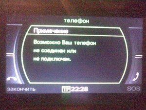

    колодки заменил, всем спасибо за советы! Следущий вопрос внезапно возник: решил найти блютус в машине, но вот чего вылезло...
    Что это значит? Как его активировать?

  8. Refic
    Refic Живу я здесь
    3 июл 2013
    3.119
    A6 ABT 3.0TDi
    Включи блютуз на телефоне, найди машину и подсоеденись
  9. outside
    outside Живу я здесь
    30 июн 2013
    1.106
    A7 3.0tdi S-line 4G
    пробовал. На телефоне пишет - подключение невозможно... где-то я не так делаю?
    30 июн 2013
    1.106
    A7 3.0tdi S-line 4G
    Разобрался, всё подключил. Это я оказывается, еще и с мобилой не особо дружу:D

  20. outside
    30 июн 2013
    1.106
    A7 3.0tdi S-line 4G
    из меню телефона я путем каких-то манипуляций нашел функцию, как соединить. Сначала найти устройство. потом запрос с паролем на соединение, далее в сопряженных устройствах. Как-то так. В другой машине у меня немного иной путь сопряжения был.
