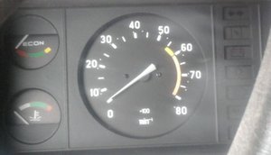

    Соглашусь с тобой, давай расмотрим второй пример более подробно, едем равномерно 80 км в час, стрелочка у нас где-то в зеленой зоне, давим в пол она падает на красную, т.е. разряжение падает...:shock: вакуумник делает зажигание позднее, а что тогда происходит со смесью в карбюраторном двигателе?

    Кури то же, что и Карп курит, и ещё картинку погляди внимательно, может дойдет
