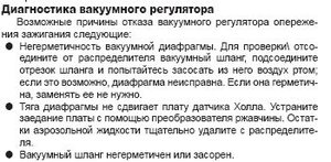

    Букварь вот такой. К сожалению, не сохранил ссылку, по которой его скачивал. Из него же привожу методу проверки мембраны вакуумного автомата.

    тогда это получается уже проверка трмлера
