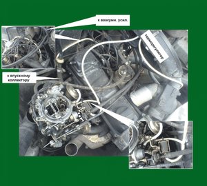

    Помогите разобраться!
    перечитал кучу инфы и только больше запутался! В голове уже каша!
    Машинку купил не так давно. Вакуумник в ввиду не исправности был отключен. На разборке подвернулся рабочий, поставил!
    Подключаю как на схемке, тяга вакуумника втягивается, XX обороты возрастают!
    Объясните последовательность следующих действий?!
    Что мне необходимо сделать? Уменьшать XX регулировочным винтиком? Или еще что нужно???

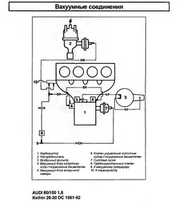

    Вот есть схема из книги!
    Как тогда ее объяснить??
  7. abwbsw
    abwbsw Участник форума
    16 июн 2008
    453
    НЕТУ
    а её объяснять и не надо, просто подключить все вакуумные трубки так как показано на схеме и всё.

    Еще раз - это зависит от конкретной системы. Если Карп прав:
    то автор все подключил неверно, т.к. это не та схема. В версии Карпа вакуум на трамблер должен отбираться от карбюратора (на схеме он отбирается от коллектора). Можно до кучи предположить, что к штуцеру отбора вакуума для трамблера на карбюраторе подключено что-то другое, и тогда вообще получается каша. :smile42:
    Для начала автору следует наверное выяснить кто же прав. Надо заглянуть внутрь карба и найти там над дросселем первой камеры отверстие. И не просто над дросселем, а непосредственно над ним, тоесть совсем рядом. Если оно там есть, то Карп прав и все подключено неверно. there

  12. Мишаня53rus
    Мишаня53rus Новичок
    1 окт 2010
    70
    Audi 80/B3 1.8SF 1989г.в.
    Х\З господа!!!
    Подключил как на фото, сделал чутка холостые по меньше.
    Вроде как стало лучше.

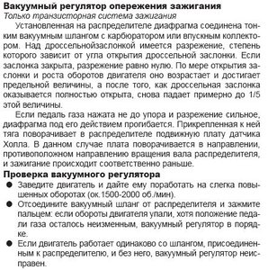

    #16 Newer, 20 дек 2010
    Вот что нарыл в букваре.
    Получается вакуумник у тебя работает. Выставляй на прогретом двигателе винтом количества нужные обороты х/х и всё. Для полной регулировке оборотов надо-бы ещё и СО контролировать (винт качества)
      81 КБ
      1.033
  17. ansko
    ansko Живу я здесь
    26 фев 2009
    1.191
    A4 Avant AVV 2000г
    Ну вот мануал мои слова подтверждает.

  19. Denni
    Denni Живу я здесь
    4 сен 2005
    2.201
    А6 '01 1,9 PD
    :D:D:D Называется смотрю в книгу - вижу...:snooks: (не в обиду сказано).
    Этот мануал полностью подтверждает слова Карпа. Обратите внимание - изменение оборотов будет только если дроссель приоткрыт (2000 об/мин) а не на ХХ. Если автор подклучил вакуумник к коллектору, то это всё фуфло. А штуцер для отбора вакуума для вакуумника опережения занят наверняка чем-то другим, и получается каша. А автор, вместо того чтобы прислушаться занимается ерундой, пытаясь бороться с симптомами. :ded:

    шпиндель Новичок
    20 дек 2010
    24
    #20 шпиндель, 20 дек 2010
    Вакуумник трамблера должен быть подключен к клапану, что на шланге от усилителя тормозов, как на первой фотографии. Потом отрегулировать УОЗ (вакуумник трамблера не отключать). Если на холостом ходу снять шланг с вакуумника на трамблере, то обороты должны упасть. Как только шланг наденешь - обороты повысяться. Значит вакуумник работает!
