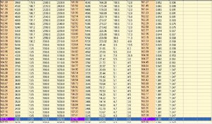

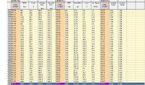

  11. Бельмондо
    Бельмондо Живу я здесь
    14 фев 2005
    1.193
    VAGоВод
    Ответ: и снова тюник BFB +
    ну а вот то что наверное больше всех интересует
      194,3 КБ
      1.015
      163,9 КБ
      1.022
  12. GrayCep
    GrayCep Старожил
    3 окт 2005
    5.059
    A4 1.8TQM 8EC
    Хороша машинка! Только надувает долго, из-за большой турбины, наверное... Зато потом дует, мама не горюй....
    Под 300 сил, судя по воздуху! Серег, а как расшифровывать 31 группу? Просила 0.977, например, получилось 0.953, ?
  13. Бельмондо
    14 фев 2005
    1.193
    VAGоВод
    Да, вроде первое расчётное второе фактическое, и вроде всегда должно быть в ~1.000
  14. sergeynik S6
    sergeynik S6 Живу я здесь
    27 янв 2005
    3.415
    Tesla model X 2020
    запрос смеси и реальное значение.системя вся переделана поэтому есть промахи в переходных процессах.
    сначала расчет должен попасть кудато рядом, а затем она уще втянется.
    там в логе есть где на 4 передаче нажат газ. на 3000 там уже 1 бар надут

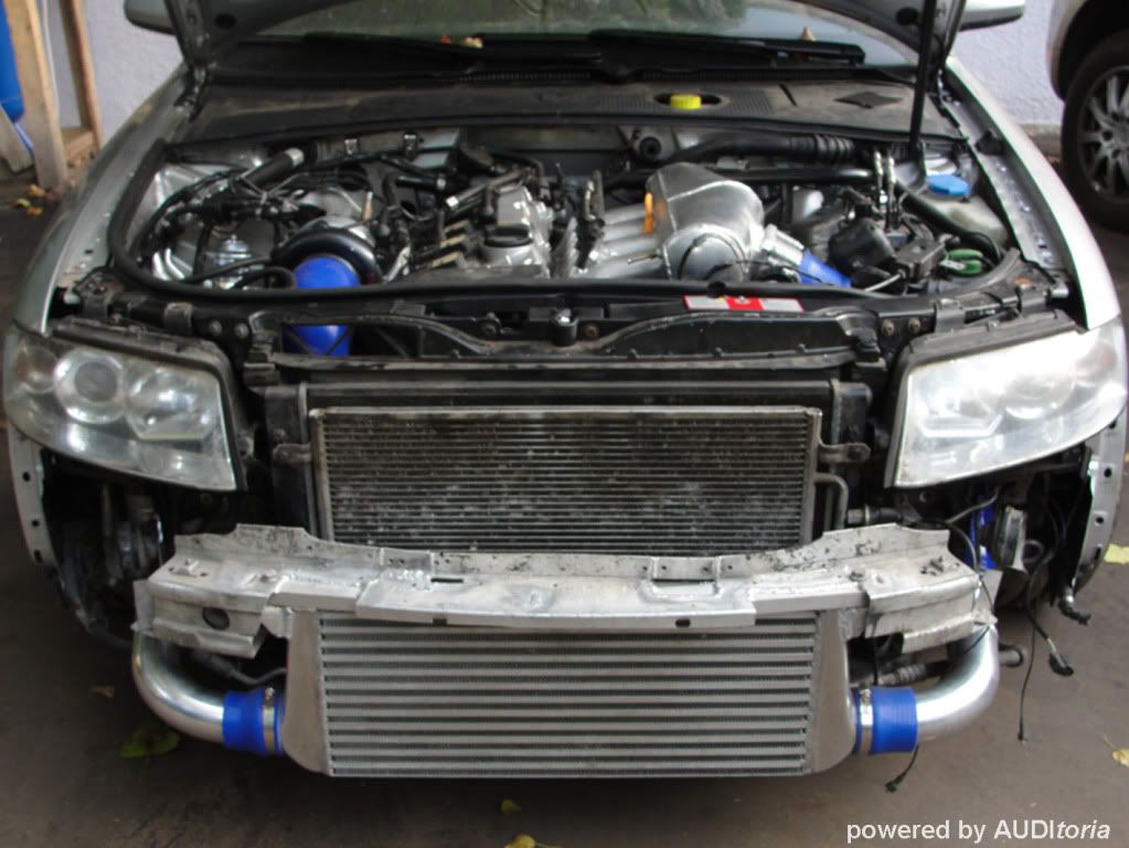

  20. schultz
    schultz Участник форума
    10 окт 2005
    215
    Audi rs4|01
    Немного фото.
