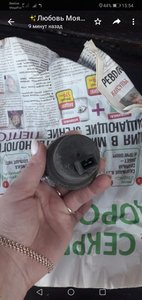

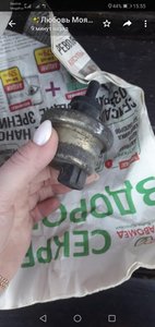

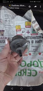

    Вот скажите пожалуйста ЧТО ЭТО ЗА ДАТЧИК И С КАКОГО АВТО?
  10. Дядя Лешик
    Дядя Лешик Завсегдатай
    22 июн 2019
    808
    Ростовская обл.
    Ауди 100с4 Avan 93г. 2,3 AAR
    Я заказал с разборки датчик ПНД, и даже фотки отправлял, уверял и что это оно и все гуд. Совершили сделку, оплатил, дождался блин... Приехало вот это чудо!!!
    На вопрос что это? Ответа внятного я не получил.
    Походу косяк исполнителя.

    Клапан абсорбера Ауди100
  12. Woffka
    Woffka Старожил
    9 апр 2011
    12.821
    Казахстан
    A80 B4 ABT 2.0 92г
    Это клапан адсорбера.
    Жесть. Вертай его назад. Я фигею с поставщика. :dead:
