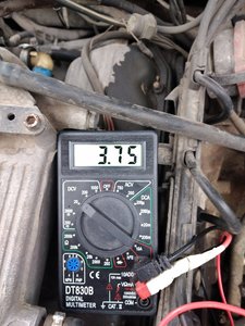

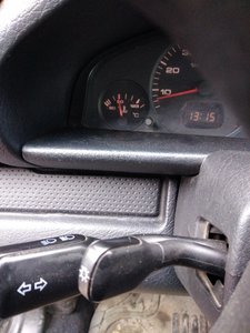

    Вот такое опорное напряжение на датчике ДТОЖ при температуре почти 90
  5. Дядя Лешик
    Дядя Лешик Завсегдатай
    22 июн 2019
    808
    Ростовская обл.
    Ауди 100с4 Avan 93г. 2,3 AAR
    И на всех так. Датчик ХХ около 13 вольт, постоянно скачет. И датчик ДЗ в двух режимах работы тоже около 13 вольт. Тоесть на холостом ходу клапан срабатывает и на одном из концов примерно 12,5-12,7 вольт, как только размыкаешь, пропадает, и если на всю открыть дроссель, то на другом конце появляются эти вольты, Тоесть он срабатывает что газ до отсечки
  6. Дядя Лешик
    22 июн 2019
    808
    Ростовская обл.
    ЭГРД опорное 3,7
    Пнд опорное так же
    Что за фигня? :confused:

    По моему о-о-о-очень много.
    Завтра только собирался снимать данные после замены датчика. Вот для ориентира https://vwts.ru/forum/topic/222180/post-3306098

    Ну почему же, если в 100-ях мерять то получается 0,37-0,38
    По моему все верно.
    Просто меня просили померять на холодную, но я один этого сделать не могу, так как она на холодную сама не работает, нужно педалью поддерживать обороты, а попросить пока некого
  9. foxter-x
    foxter-x Участник форума
    22 дек 2020
    433
    3,75 и 0,37 надеюсь есть понимание разницы?

    Ну конечно есть. У меня получается показания будто двигатель еле еле прогрета, я читал там на холодную должно быть в районе 5 вольт, а на горячую примерно к нулу ближе, да и все так датчики почти, Тоесть они нужны только до того момента пока авто не прогрелось

    Если есть понимание, то к чему это сообщение? Для примера скинул ссылку какие должны быть напряжения при нагреве.

    Я не видел этой темы и не знаю, что и где мерили. Но при 90гр. точно должно быть меньше. Если датчик исправен, т.е. его сопротивление при 90гр. около 200-300 Ом, то не должно быть 3,7В. Если он конечно с массой не соединяется, но это уже на уровне фантастики
