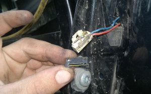

  1. virus64rus
    virus64rus Живу я здесь
    10 сен 2015
    1.593
    A6 C5 1.8T APU 99г
    Я не стал морочиться,он разбирается. Почистил , 3 месяца норм.
  2. DROCD
    DROCD Живу я здесь
    28 май 2014
    2.320
    А6/С5 2.4 04г. BDV
    Его можно вытащить не снимая замка?
  3. virus64rus
    10 сен 2015
    1.593
    A6 C5 1.8T APU 99г
    #63 virus64rus, 12 дек 2015
    Можно
    Только назат вставить нельзя :laugh:
