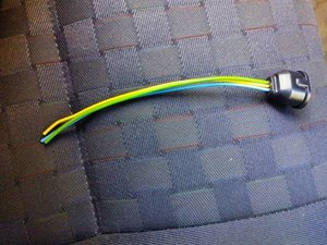

    Спасибо, но что то ценник разъема не гуманный(

    в ВАЗовском магазине покупал, цена 50 руб.

    Да слышал на новые лады ставят и кнопки и кусок провода к нему.

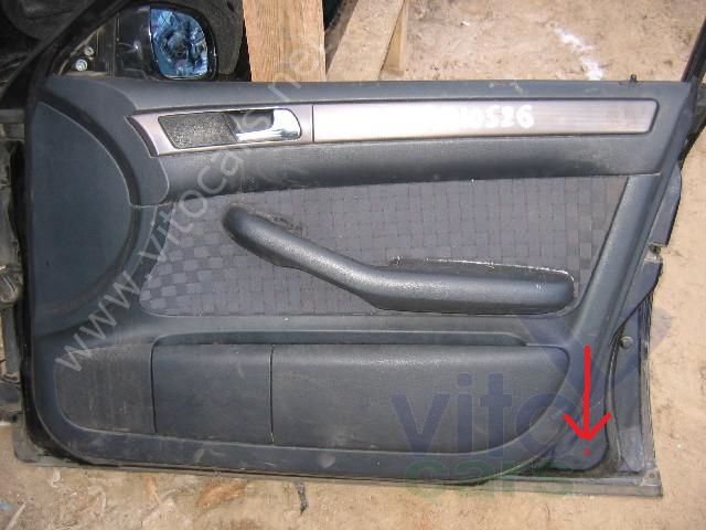

    А кто подскажет, если подсветка в дверях не работает. Но при этом зажигается верхний свет при открытии любой двери. Дело может быть в концевиках, или в чем то другом?

    Концевик сто пудов! Подсветка ручки другой разъем! А если ты про свет в салоне, то где-то обрыв. Тыкай цешкой ищи! А лампы целые? Они с виду могут быть целые а по сути кончены! Может разъем подкис. Разберешь будет всё ясно!!!

    Все пишут, что не включается свет ног, салона при открытии двери, а у меня не выключается при закрытии, иногда моргает в теплую погоду все гуд. Это концевик?

    Да, концевик.
