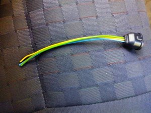

    не всегда виной кнопка, у меня например стерся кулачок, всякие напайки или наклейки долго не работали, пришлось сделать концевик отдельно

    подскажите пожалуйста номер разъема для концевиков майле
