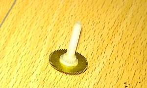

    Подобрал. Подошла как родная, проверял по расходу топлива.
    Вот где нарыл, кварцевые часы Янтарь:

    Мда !!! ещё подгонять надо.

    На наждаке минутное дело. Ты не предствляешь, как я был счастлив:flirty:, после долгих поисков:laugh:
