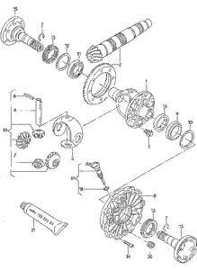

    Одометр работает от отдельного шагового двигателя ,через червячную передачу.Можно испытывать,ремонтировать прямо на столе-не ставя приборку на авто.

    Глянь сюда магнитное кольцо получается находится за флянцем 15,потом сальник-13,Уравновешивающий диск-10,Pоликоподшипник конический-9,а потом аж Зубчатое колесо привода спид.-16
    http://www.audiclub.ru/forum/attachment.php?attachmentid=204413&stc=1&d=1295375902

    Ты теоретик, а я практик. Скажи как подшипник который ставится с преднатягом может упираться в пластиковое хрупкое кольцо, а не в коробку деференциала. Посмотри на крышку, глянь где датчик, и где будет кольцо если его собрать по схеме на рисунке.
    Мало того, человек у которого меняли есть на нашем форуме, могу дать ссылку на него, свяжешся и спросишь.
    Ещё вопросы?

    Здравствуйте, апну тему. Купил А4 Б5. Переодически не работал спидометр и не шел пробег, тоесть когда заводишь то все ок, а если набираешь скорость побольше то он падает, но так же не всегда. Можно ездить несколько дней со скростью 40 км и все ок, а можно выехать на трассу и сразу стрелка падает. Потом машину глушишь, она постоит и опять все ок. А теперь стрелка вообще упала и лежит. Что может быть????

    Также было и виновато было кольцо (слетело) поправил и ок, видимо пока масло в кпп холодное и обороты небольшие его непрокручивало :shock:
