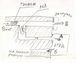

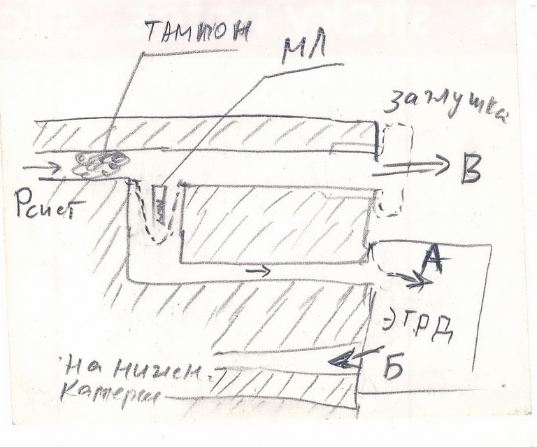

    Я такой метод промывки МЛ успешно применял:
    1. открутил верхнею переднею заглушку (В, см. рисунок) на дозаторе (ту которая смотрит по направлению движения)
    2. пинцетом засунул плотный тампон свернутый из куска тряпки на глубину около 3 см. (Этот п.2. можно пропустить...)
    3. снял ЭГРД
    4. Из баллончика по утолщенной (точно по размеру канала ЭГРД) с помощью изоленты трубке подавал КАРБОМ в правый (по ходу) канал (А).
    (Можно использовать шприц медицинский с ВИНСОМ или ЛАВРОМ для промывки)
    5. весь мусор исправно со свистом вылетал по направлению (В). ОСТОРОЖНО-ГЛАЗА!!!!
    6. Вытаскивал тампон.
    7. ставил на место ЭГРД.
    8. закручивал на место заглушку и заводил авто...

  20. Ильич
    Ильич Живу я здесь
    28 янв 2006
    1.916
    Audi 100/С4 2,3AAR 92г.
    Вот это инструкция, прям тех.процесс и даже эскиз приложен:thumbup:.
    Все распечатал, возьму с собой в гараж. По результатам отпишусь.
