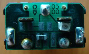

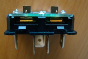

    Здравствуйте. Подскажите у этой кнопки ЭСП, есть подсветка? Видел тут выше кнопку, там сразу видно красный диод, а тут....... ? :shock:

    А что за кнопка такая ?
  11. Vita'Min
    Vita'Min Новичок
    17 сен 2007
    46
    Audi A6/C5 3.0 ASN
    Ответ: И еще раз про подсветку кнопок стеклоподъемников
    Кнопка электростеклоподъемника (штатная)

    Если штатная то...
    Не думаю что в кнопке вообще нет подсветки
    Да, я тоже так думаю, ток картинка у меня не вставилась...

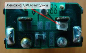

    Подозреваю, что подсветка есть. Что-то там присутствует, похожее на SMD-светодиод.

    oko-63 благодарю, просто у друга такая же кнопка разобрав её я там увидел красный диод на 2-х ножках... Хм, а если он перегорит, что эту мелочь перепаивать?

    Vita'Min. Конечно. А что такого сложного? SMD-светодиоды ноне не дефицит. Впрочем, можно и на двух ножках припаять, если, конечно, по высоте влезет (как у друга).
