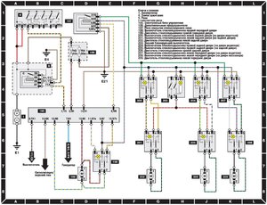

    Я тоже менял светодиоды на более яркие и резисторы, кажется, на 1 кОм ставил. При этом у меня все работает следующим образом. При выключении зажигания (дверь не открываем) светодиоды гаснут через некоторое время. Если после гашения светодиодов начать какую-нибудь кнопку стеклоподъемников, то стекло нчинает опускаться или подниматься, и светодиоды опять загораются и после опять гаснут через некоторое время, если ничего не делать. Делаю выводы:
    1. Выключение зажигания запускает некий таймер, который гасит только светодиоды, а стеклоподъемники остаются работоспособными.
    2. Этот таймер перезапускается, если нажать кнопку стеклоподъемников.
    3. Поглядев, на схему,
    делаю еще вывод, что светодиоды гаснут, когда с контактов №4 кнопок пропадает плюс, при этом пропадает как-то не "окончательно" :), ибо, если нажать на кнопку, тем самым соединив с ним один из контактов мотора стеклоподъемника, электронный блок управления 195 (ЭБУ) это чувствует, и опять восстанавливает на этих контактах (№4) полноценный плюс - светодиоды загораются, мотор начинает работать.
    4. И последний вывод, точнее, предположение. Если мой вывод №3 верен, то, возможно, то "остаточное напряжение" на контактах №4 и не дает потухнуть светодиодам. Можно попробовать поставить резистор номиналом побольше (светить менее ярко станет), или зашунтировать светодиод с резисторов другим резистором. Шунт подобрать таким образом, чтобы общий ток был примерно равен току через старые светодиод и резистор (те, что стояли до замены, если сохранились).
    5. И совсем последнее предположение. Возможно, светодиод с резистором является частью схемы работы ЭБУ и изменение их номиналов влияет на правильную работу этого ЭБУ. Хотя, это вряд ли. Тогда, если светодиод вдруг перегорает, то стекло подъемник не работает. ЭБУ - черный ящик.
    PS. Все это, наверное, легко проверить тестером.

    oko-63 А где ты такие харошие схемы берешь? Нет ли на 80ку чего нить по доп. оснащению? Корректор фар нужен.

    Ответ: И еще раз про подсветку кнопок стеклоподъемников
    В магазине диск купил. Да и здесь добрые люди делились. Смотри Эксплуатация автомобиля > FAQ по ремонту > Техническая литература. Там, кажется, в теме Электронные книги по ремонту для многих авто самая первая ссылка, щас, правда, чего-то не работает. Пошарься, может и найдешь чего-то для себя.
    PS. К подобным "хорошим" схемам, кстати, следует относиться с осторожностью - ошибки могут присутствовать.
