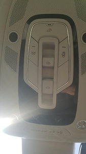

    Q7 2019 full exclusive
    Блин, понял, чем у меня еще отличается).
    У меня еще нет управления светом сзади. Вроде все расширенные пакеты света есть)).
    У вас 7 местная версия или обычная?
    Просто у меня еще есть дебильная кнопка сос, которой раньше не было, поэтому я не сразу понял ,что у меня еще чего-то не хватает)).

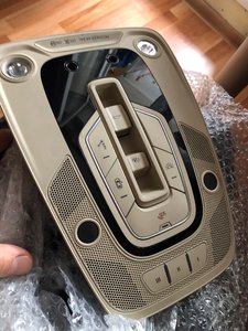

    Отцу на Q5 FY взялся установить такой же набор (родные кнопки+нижегородский брелок), на eBay в штате Юта нашелся целый плафон нужного цвета в прекрасном состоянии и всего за 45 долларов. Однако отправку в РФ продавец зарядил аж в 77 долларов и ни в какую не соглашался снижать (хотя по сайту USPS выходило 37).
    Пришлось открыть для себя дивный мир почтовых форвардеров - оказалось, что этим занимается даже СДЭК.
    В итоге доставка обошлась в 21 доллар до перевалочного пункта СДЭК в штате Делавер и в 1400 рублей от Делавера до Москвы. Все приехало в лучшем виде
