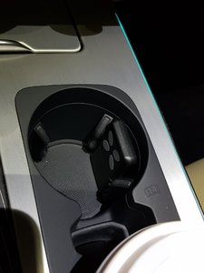

    Самое ему место, это углубление между подстаканниками, у меня там пультик живет.

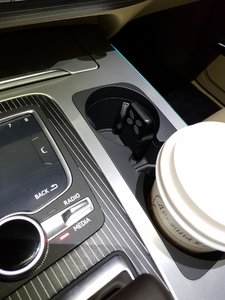

    По итогу было найдено оптимальное расположение пульта.
    Очень удобно нажимать, тк и кнопки видно, и сам пульт прижат к стенке и не болтается. В случае необходимости даже не мешает поставить туда стакан/бутылку.

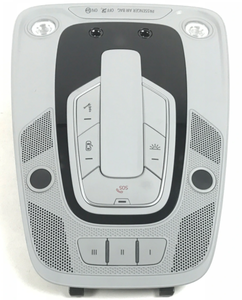

    Отчет об установке Homelink, поддерживающего абсолютно все ворота)
    Сначала немного теории. Штатная система Homelink состоит из двух блоков: клавиш в переднем плафоне и передающего блока за задним бампером. И то, и другое можно купить отдельно, однако опыт владельцев (в том числе в этой теме) говорит о том, что многие ворота штатная система не поддерживает. И правда, я открыл список совместимых приводов - моих там нет(( Так что вопрос с установкой полностью штатной системы отпал.

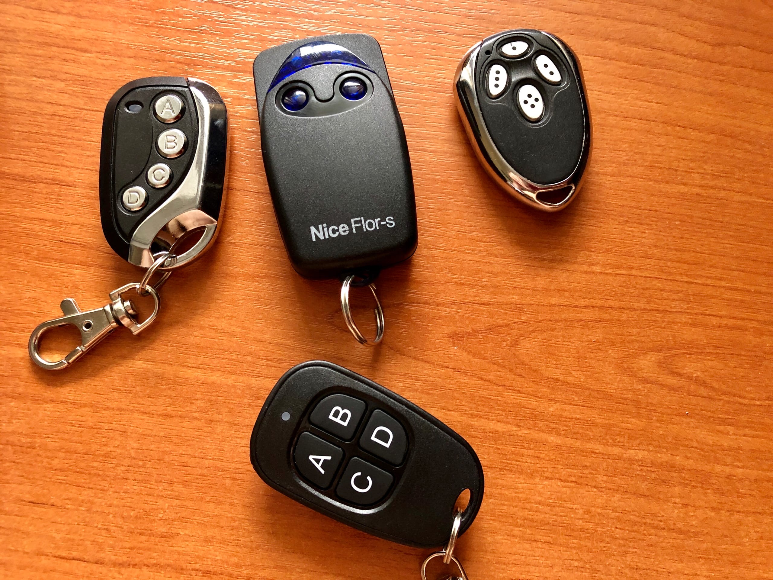

    А почему бы не поставить только кнопки, спрятав за зеркалом штатные брелки с припаянными к ним проводами от кнопок? У меня их три на четыре привода:
    1 ) Китайский брелок с фиксированными кодами на подземную парковку (задействованы две кнопки: одна - на основные ворота, вторая - на резервно-пожарные)
    2) Nice Flor-s с динамическим кодом для въезда в дачный поселок
    3) Alutech AT4 с динамическим кодом для въезда в мое поместье (хахаха).
    Ни Alutech, ни Nice аудюшная система не поддерживает, ибо Alutech вообще белорусская разработка.
    Перед тем как начать курочить брелки, копнул рынок на тему копировщиков - нельзя ли совместить мои брелки в один и уже его впаять. На Али их полно, однако большинство работают только с фиксированными кодами, а те, что работают с динамическими, делают это не с теми производителями, которые у меня.
    После недолгих поисков наткнулся на нижегородского производителя пультов и у него нашлось точно, что мне нужно https://prime-pult.ru/index.php?route=product/product&path=59&product_id=65
    Пульт, поддерживающий все мои системы (и кучу других) и умеющий копировать существующие брелки (что важно, так как к некоторым воротам у меня доступа нет)
    Заказал, получил, прописал за 5 минут все свои брелки - проверил: шик, всё работает.
    На фото три моих пульта, а внизу - "копировщик"
    Осталось дело за малым - купить штатные кнопки Homelink. Я был уверен, что, как и все компоненты для дооснащения, их легко найти на Avito. Ну, если нет на Авито, тогда на eBay. А если нет и на eBay, то на польском Allegro. Но фак, их в продаже очень мало, а те что есть, продаются или вместе с плафоном салона, который мне не нужен (почему, напишу чуть дальше), либо какие то потертые или даже подплавленные. Эх. Пришлось купить новые на ZZAP аж за 9 т.р. Там, конечно, много мозгов, трехслойная плата, все дела, но мне то нужны только кнопки...

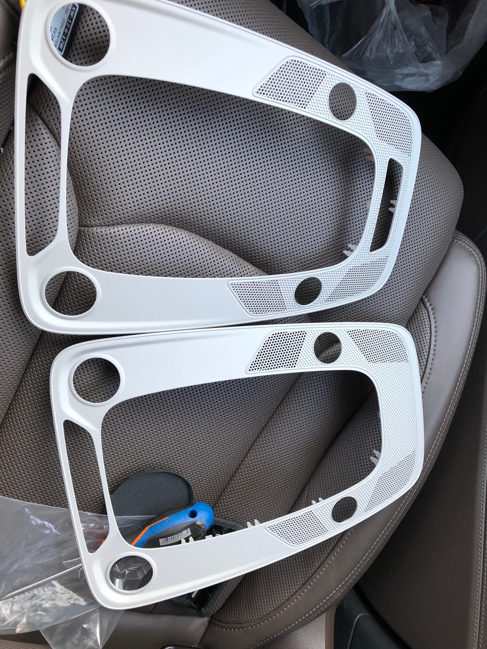

    Теперь почему не нужен плафон. Оказалось, что в запчасти поставляется отдельная рамка плафона, и можно заказать только ее нужного цвета и с отверстием под кнопки. А посадочное место под кнопки есть в каждом плафоне. Рамка стоит около 1700 руб
    Вот рамки: новая и старая.

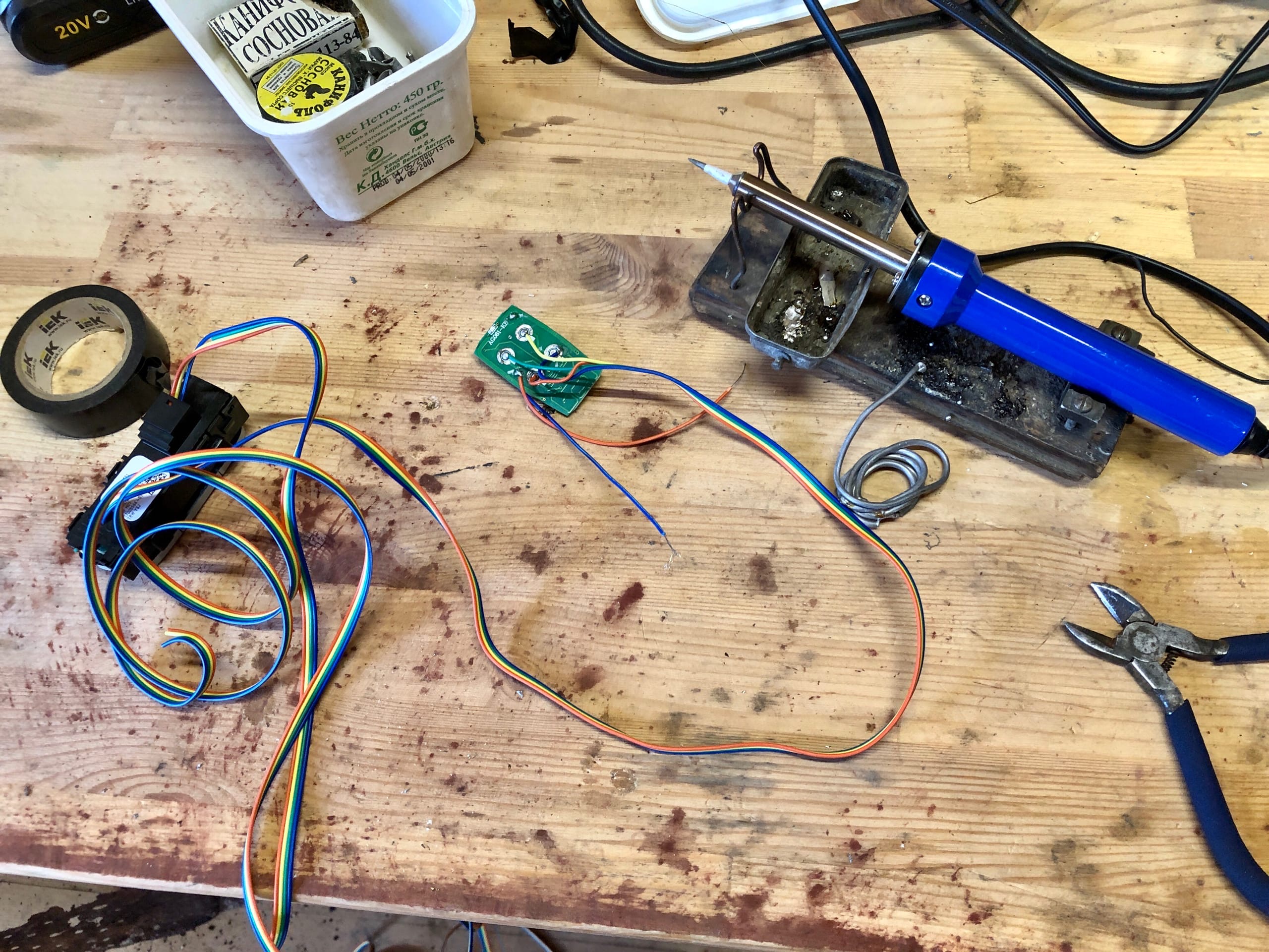

    Была еще проблема с подсветкой кнопок Homelink - сигнал на них идет не простой (c клеммы 58), блок кнопок подключается к питанию и вспомогательной шине LIN (это такая малозначимая цифровая шина, на которой висят, например, кнопки руля или затемняемые зеркала). А ведь я планирую курочить блок кнопок... Забегая вперед, скажу, что удалось вывести контакты с кнопок, не потеряв подсветку - то есть я подключил штатно модуль кнопок к питанию (земля и клемма 15, после зажигания), к LIN и подсветка заработала. При этом никаких ошибок не появилось (ну например, что кнопки Homelink в системе есть, а самого блока Homelink нет).

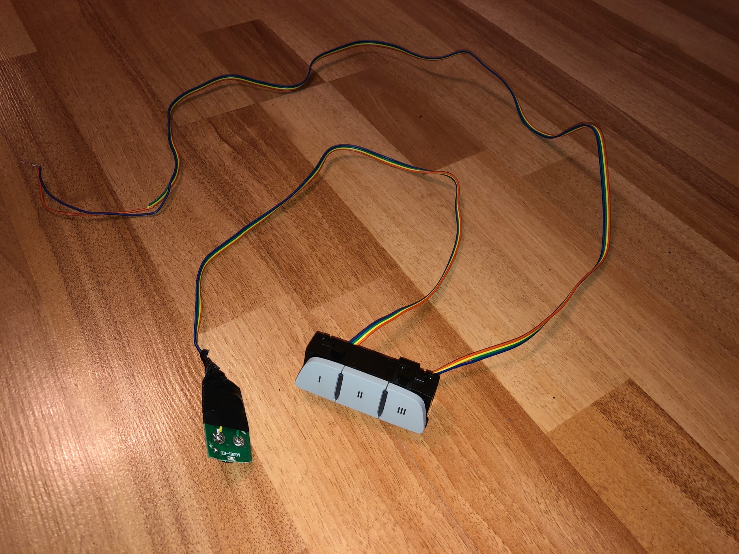

    Вот модуль кнопок с подпаянными для управления внешним брелком проводами:
    Довольно сложно, кстати, оказалось вывести дополнительные провода из блока кнопок, там все сделано вообще без зазоров - всякие экранчики стоят, чтобы подсветка кнопок наружу не выбивалась... Блин. Целый вечер подпиливал, подтачивал... Но справился.
    Подпаяться к брелку оказалось проще
    Вот так в итоге выглядит связка "брелок-кнопки". И она работает даже без машины ) Батарейки то в брелке остались, а кнопки просто дистанционно по проводам управляют брелком
    Свободные провода на фото выше - для подключения к питанию и LIN ради подсветки клавиш.

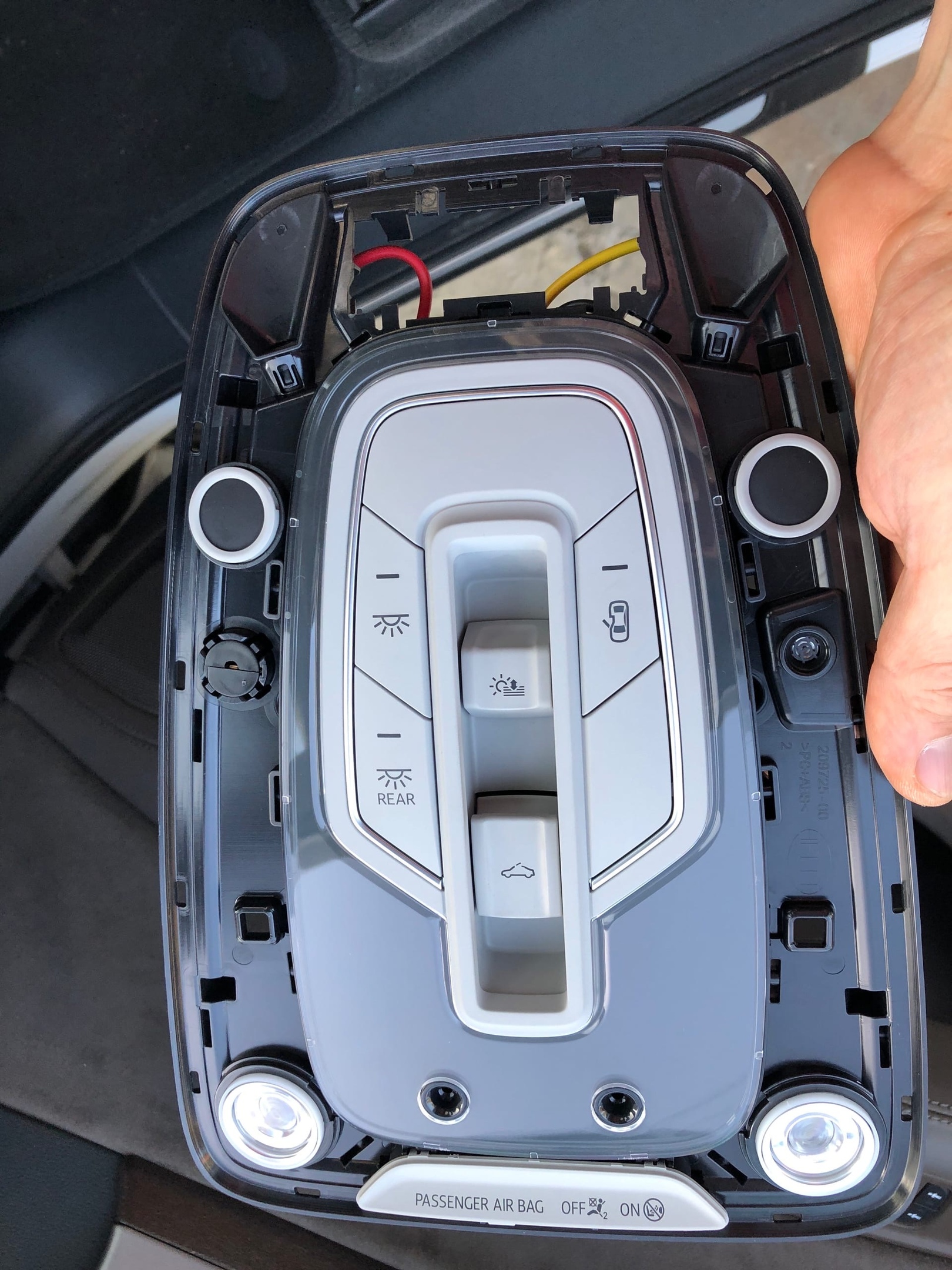

    Вставляем все в машину. В форуме пугают сложным снятием потолочного плафона, я заранее изучил Эльзу, заготовил пластиковые съемники обивки - снял быстро. Сначала сунул в щель между плафоном и обивкой пластиковую карточку, раздвинул щель, потом туда одну лопатку, еще раздвинул и уже серьезную смог запихнуть, которой удалось отщелкнуть переднюю металлическую клипсу.
    Рамка с плафона снимается очень легко и без повреждений - просто отверточкой по периметру последовательно все крепления отщелкиваешь.
    Вот плафон без рамки:
    Вверху видно большое отверстие как раз под блок Homelink

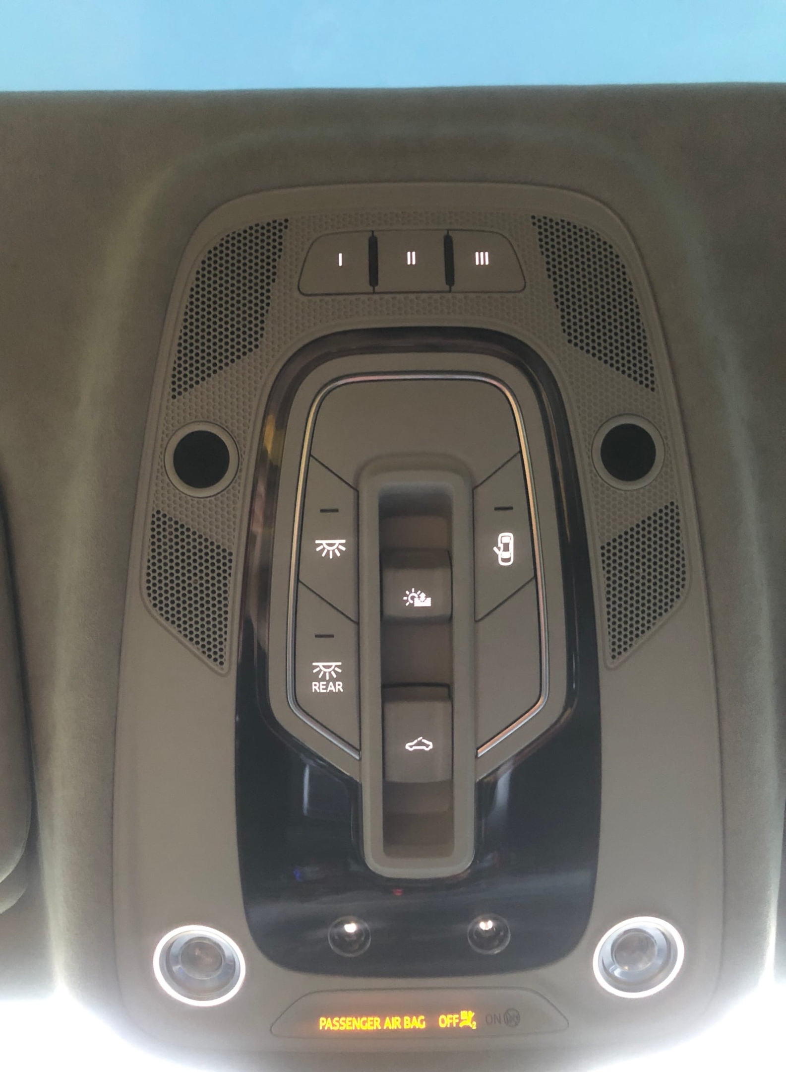

    Протаскиваем питание к кнопкам от прикуривателя, шину LIN берем на плафоне (она там есть) и все.
    Работает.

    После отключения плафона не слетели базовые установки люка и шторки? Полностью открываются?

    Кстати, вопрос есть. Постоянно думаю, для чего предназначена возможная кнопка, которая закрыта заглушкой справа внизу на плафоне?

    Только что проверил - полный порядок.

    Можете все их записать на один нижегородский брелок, будет лежать один. Я так ездил пару месяцев, пока ждал детали для установки в машину. Заметно удобней, главное запомнить на какой кнопке какие ворота)
    У америкосов там что то типа вызова техпомощи
