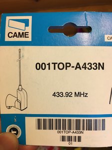

    CAME 432 работает. Есть момент. Когда программируем потолочную кнопку, совсем не обязательно давить и удерживать нажатой кнопку пульта. Нажал-подержал 4 секунды, отпустил. И так два-три раза, пока машина не отреагирует. Хромает радиус действия приемника,всего метров 15, лечится дооснащением внешней Антенны.

    Установил антенну к приемнику came, сейчас из-за угла берет, лучше чем родной дорхан.
