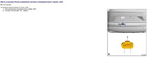

  16. ioann
    ioann Старожил
    24 ноя 2009
    5.421
    Не, блок это блок. Он в заднем бампере. А от него уже идёт антенна в виде экранированного провода - она идёт в салон и проходит посередине между сиденьями в центральной консоли.

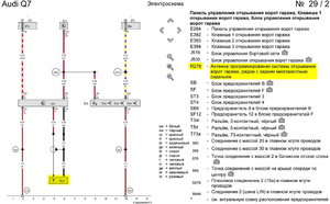

  17. valex470
    valex470 инжеНЕГР
    24 янв 2011
    1.368
    Тюменская обл.
    Q7 4m 3.0 TDI `16 7seats
    Посмотрел схему
    Действительно от него под задний диван идет антенна
    Правда там сказано что это антенна для программирования блока
    Но возможно она двусторонняя
