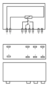

    вообщем прозвонил это реле вот что получилось
      32,2 КБ
      73
  8. CaspeRss
    CaspeRss Участник форума
    29 янв 2006
    191
    Audi A6
    Тут вот какая чтука получаеться:
    1 и 5 контакт приходят от мафона а именно от черной колодки то есть к мафону подключена колодка к которой подпояли провода на них всегда есть питание.
    реле устроенно так что когда на нем питание есть оно разомкнуто!!!
    А на 2 и 6 контакт приходят провода с коричн. колодки я так понял это динамик в правой двери.
    С 3 и 7 провода уходяд как раз в дверь...:shock:
    и ВСЁ...
    Дальше напрашиваеться вопрос что за реле нах оно там надо и зачем рвать акустичиский провод????? :shock::shock::shock:
    может разгадка в кроеться в правой двери:shock:
    У кого нибудь есть мысли по этому поводу?
  9. Eliyagu
    Eliyagu Завсегдатай
    27 янв 2010
    699
    Dodge Caravan
    Может это что-то похожее на реализацию mute при звонке телефона?
  10. CaspeRss
    29 янв 2006
    191
    Audi A6
    а как он должно работать???то есть смысл этого реле?отключение правого динамика...я по этому поводу тоже думал но не понятен смысл его работы:shock:
  11. Eliyagu
    Eliyagu Завсегдатай
    27 янв 2010
    699
    Dodge Caravan
    Вполне может быть, что через реле отключается канал от магнитолы и перекидывается на другой источник сигнала...во время какого либо звонка или отдельного сигнала с кнопки...
