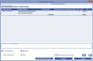

  8. amelin

  9. ser_gr72
    ser_gr72 Старожил
    23 окт 2006
    28.273
    С этого надо было начинать.
    Расшифруй свой вин.
    Определись с оригинальными номерами и ищи.
    она для стандартной подвески и плохих дорог.
    как ты ее покупал?
    Правильный вопрос, как ты вообще все это покупал?
    Каждому типу соотв. свои аморты и пружины, а последние еще и по весовому классу делятся.
    посчитай по виткам, она почти такая же.

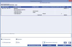

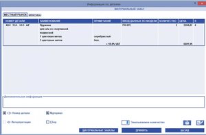

  10. ser_gr72
    ser_gr72 Старожил
    23 окт 2006
    28.273
    Словами напиши, а то цвет по фотке можно и не угадать.
    задние - 3 белых или 2 белых и 1 серебристая?
    передние 2 синих и 1 коричневая?

    передние 2 синих и 1 коричневая, верно
    а задние вроде как все белые, щас посмотреть нет возможности, нужно ехать в гараж

    задних таких не нашел, есть две белых и серебристая или 3 белых и серебристая
    Год у тебя по вину 2000 (Y)?
  14. ser_gr72
    ser_gr72 Старожил
    23 окт 2006
    28.273
    это четыре полоски

    на фото щас разглядел серебристую метку..год по вину 1999
