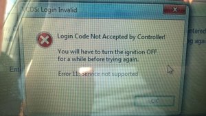

    При попытке запустить регенерацию через шнурок, после ввода кода 10016 появляется такое окно: WP_20140730_17_01_36_Pro.jpg Кто-нибудь знает из-за чего оно может появиться?

    Что никто не знает в чем проблема?

    Как решилась проблема?

    Дык, там вроде все доступно написано...
    Машинка-то какого года? марка мотора?

    #13 Nik8_4, 1 авг 2014
    2008 CASA
    Может с проводом что не то, и через него нельзя запустить?

    А васе отображаются каналы или блоки?

    Да все это есть. На днях была проблема с Webasto, все ошибки удалил и активировать ее, так как она была заблокирована. Могу посмотреть и количество сажи в фильтре и еще много чего, но вот почему то данную функцию не дает активировать.

    Брр... в васе можно посмотреть только по-блочно (3 блока) или можно набрать по 12 любых каналов?
    И, а сажевый точно есть?

    Авто из Германии, периодически дымит как паровоз, да и ошибку на днях по сажевому выдал на приборку. Автоматом то регенерация включается, а вот через шнурок не хочет.

    Это все понятно. Только на свой вопрос я ответа не получил. Ладно, "пытать" не буду :). Думаю, что у Вас контроллер едс17, а у него другой код доступа.

    Про блоки? Только три можно открыть.

    По "блокам" понял. Т.е.получается что у тебя проблема, что при нажатии кнопки логина (11) нет подсказки на поле, код 10016 не принимается и вася просит переподключиться по-новой. Я правильно понял?
