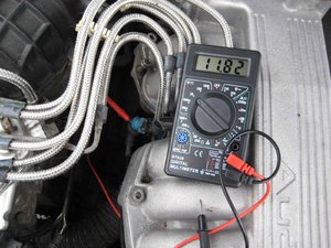

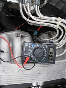

    Дружище На этот раз подозрения напрасны Все сделал правильно:rock:
    Замеры получаются как и должны быть Импульс на включение форсунки идет На контактах тоже все ровненько На одной ноль На второй есть напруга!

    т.е. ты ноль на второй фотке получил когда помошник стартером крутил или машина просто стояла с включенным зажиганием? :)

    Не крутил Просто на включенном зажигании мерил!

    похоже, не догоняешь.
    +12В на пусковой и между кузовом есть всегда, когда включено зажигание.
    но, чтобы форсунка работала, эти 12В должны быть на разъеме самой форсунки.
    надо подключить черный провод паралельно красному в разъем.
    включаешь зажигание, там должен быть 0 (только мерить между контактами форсунки), а в момент запуска, пока стартер крутит, контакт, куда подключен черный провод должен через ЭБУ замкнутся на 0.
    этим получим напряжение (разницу потенциалов) на форсунке 12В, через форсунку потечет ток, внутри ее сработает соленоид, который откроет клапан, через который потечет бенз.
    как еще написать, чтобы понятно было?
