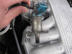

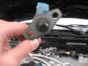

    Руки чешутся Снял все же пусковую Покрутил стартером Ни капельки ни течет Вся черная такая Походу умерла давно!!:cry2:

  19. Misha190E
    Misha190E Живу я здесь
    6 ноя 2005
    2.554
    E240 00г.
    Ответ: HELP не заводится! 2.3 aar ке джетроник
    так ты разъем то на нее одел?
    питалово шло в момент кручения стартера?
    ПФ вечная, умирает редко... скорее ты че та не так проверил....
    вруби насос, направь ее в бутыль, и подай 12В на клеммы...
    тока про пожароопасность помни, пары бензина все же!
  20. cezapr
    cezapr Живу я здесь
    19 июн 2008
    1.450
    audi а 6 с 5 1.8 т
    ТАК И СДЕЛАЛ сУХО!!!
