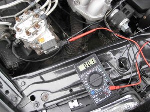

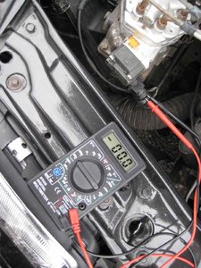

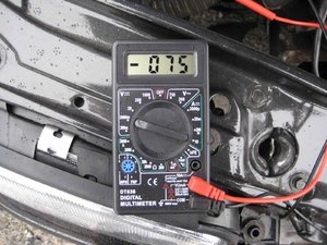

    Вобщем следуя картинке вот что у меня получилось Измерение производил на хх на прогретом двигателе!!!
    Или опять не правильно?

  7. ser_gr72
    ser_gr72 Старожил
    23 окт 2006
    28.133
    Ответ: HELP не заводится! 2.3 aar ке джетроник
    чувствуется, физику в школе не учил и радиотехник из тебя не получится.
    так, как ты меряешь, то прибор надо переключить в режим измер. напряжения.
    зная, что сопротивление = 19 Ом, полученное значение в Вольтах разделить на 19, получишь ток.
    а ток меряется в разрыв цепи.

    Да с физикой не дружил ваще! Но учиться никогда не поздно!
    Значит Пойду придумывать перемычку!:nod:

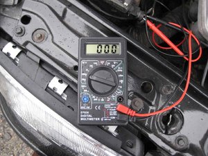

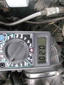

    При включенном зажигании
      126,8 КБ
      238

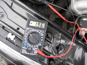

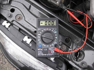

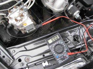

    На прогреве рис1 И на прогретом движке остальные!

  13. ser_gr72
    ser_gr72 Старожил
    23 окт 2006
    28.133
    по-моему, все ок.
    только полярность надо поменять, чтобы ток при вкл. зажигания был +100 мА (+1,96В)

    Все ок это хорошо! Значит с токами эргд все в норме ?

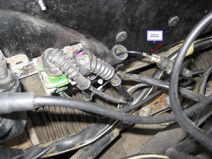

    С запуском беда с пятого а то и сдесятого раза заводится! Фарсунку проверял Напруга на нее есть!
    Проверил только что напругу на лямбду На обогрев это которые два провода отдельно напряжение 13.5
    На отдельном черном проводке сами видете на фотке!

    ну по хорошему нуна глянуть что на проводах обогрева, там где 13.5В если прицепить лампу 21В из поворотника то она будет гореть. второе - замер сопротвиления обогревателя, там где-то 10 Ом, потом контакты визуально глянуть как на обогрев так и на сигнальном проводе.
    восстанови соединение обогревателя (одень разъем) чтобы зонд грелся.
    потом посмотри напряжение на сигнальном проводе как со стороны лямбды - ты это щас сделал и у тя там 0.28В так и со стороны мозга, там будет 0.45В (относительно двигателя/кузова)
    потом подключи лямбдик - если на ЭГРД все еще ноль, тогда опять расстыкуй сигнальный провод и тот конец что в мозг идет положи на массу - у тя на ЭГРД показания убегут до 200мВ и там будут жить.
    если все так , т.е. при замыкании сигнала на массу на ЭГРД ток убегает, а при подстыкованной лямбде нифига нету, то сними разъем с ДТОЖ (датчик температуры) и опять посмотри появилось ли на ЭГРД че нить или нет.
    Если и так не появилось, то подержи обороты 2300-2700 минут 5 (попытка прогреть лямблдик выхлопом) и проверь на них - есть ли на ЭГРД отличия от нуля.
