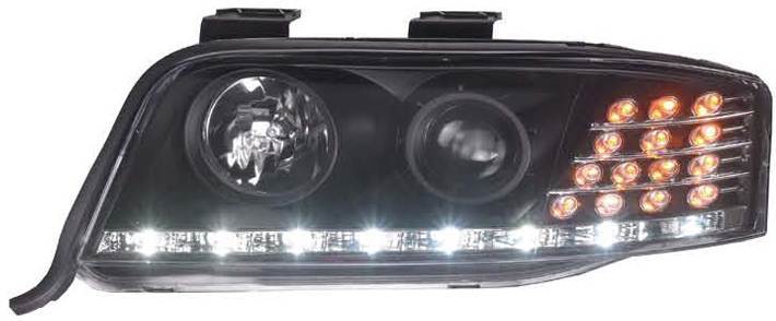

    Привет.я в итоге купил на свою машину фары Hella, Те что у тебя изображены на картинке.тюнинговые,фирма если я не ошибаюсь Solar
    По качеству света еще хуже Depo :) Так же делаются на Тайване. Советовал бы не гнаться за дешевизной и красотой и брать в экзисте.Искал долго,но разница цен несущественна,а экзист оказался возле моего дома
    Свои Депо планирую выкинуть на помойку,по моему скромному мнению им там самое и место,замену еще неделал,только недавно вышел с больницы
    Депо обошлись в 2 раза дешевле Хелла,а Тюнинговые практически в цену Хелла
