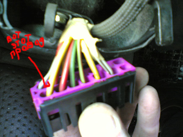

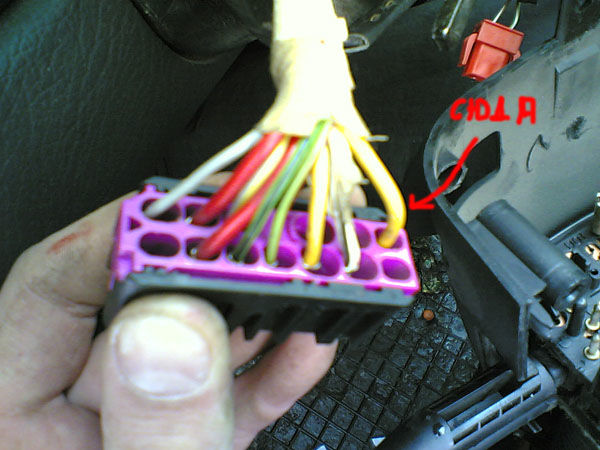

    Надо было в подрулевом провод переставить и ближний бы не тух )) Есть фотки что и как сделал? Интересны варианты размещения и исполнения подключения ксенона.

    Фоток нет, делали на сервисе, вроде делали кронштейны и крепили два блока на лонжерон, один в низ крыла, подключали напрямую от аккума, с разъема фары брали лишь управление. Про пин не знал, с завода стояли моноблоки все работало нормально, думал и на линзах будет все хорошо (хотя да, в моноблоке основная лампа двухконтактная наверное в этом причина). На будущее подскажи пожалуйста какой пин переставить.

    Отвечу за Сашу :)
    http://www.audi-club.ru/forum/picture.php?albumid=1267&pictureid=24139
    http://www.audi-club.ru/forum/picture.php?albumid=1267&pictureid=24140
    Я для фар поставил один блок ксенона слева на перегородку, рядом с бачком ГУРа, тока с внутренней стороны, а справа на стойку панели замка капота(но там его, сцуку видно). А блоки для птф великолепно встали на внутренней стороне бампера на обеих машинах(их не видно и они не мешаются). :wink:
