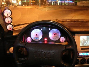

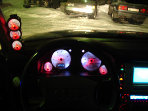

    ЕЩЕ ФОТКИ! НОЧНЫЕ ! :dead: ,а фотик все таки дерьмо.
    Кстати Доп. приборы родные AUDюшные, тоже переделанные!

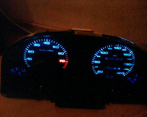

    будь добр по-подробнее, как стрелки подсветить?
    а то у мну не светяццо, :unhappy:
    хотя проблему с неравномерностью свечения решил :D

    Получилась приборка хорошо, :up: но со стрелками и прада засада-не видать.
    Я делал так: покупаешь самый мелкий красный диод и аккуратьненько под каждую стелочку лепишь, надо увеличить само отверстие под стрелкой в прозр. пластке и закрой у диода бок. стенки чтоб светил только вверх. На Тах. и Спид. можно и по 2 влепить лев. и правее.
    Удачи! Сделаешь повесь фотку. :hi:

    Краска вроде обычная (но может и с доб. лака??) назыв. OMAX держится ужо 2 года пока нормально, но лачком прозрачным пройтись всеже надобы.
