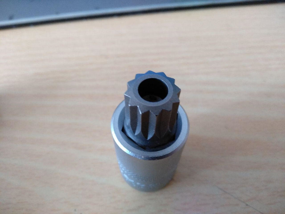

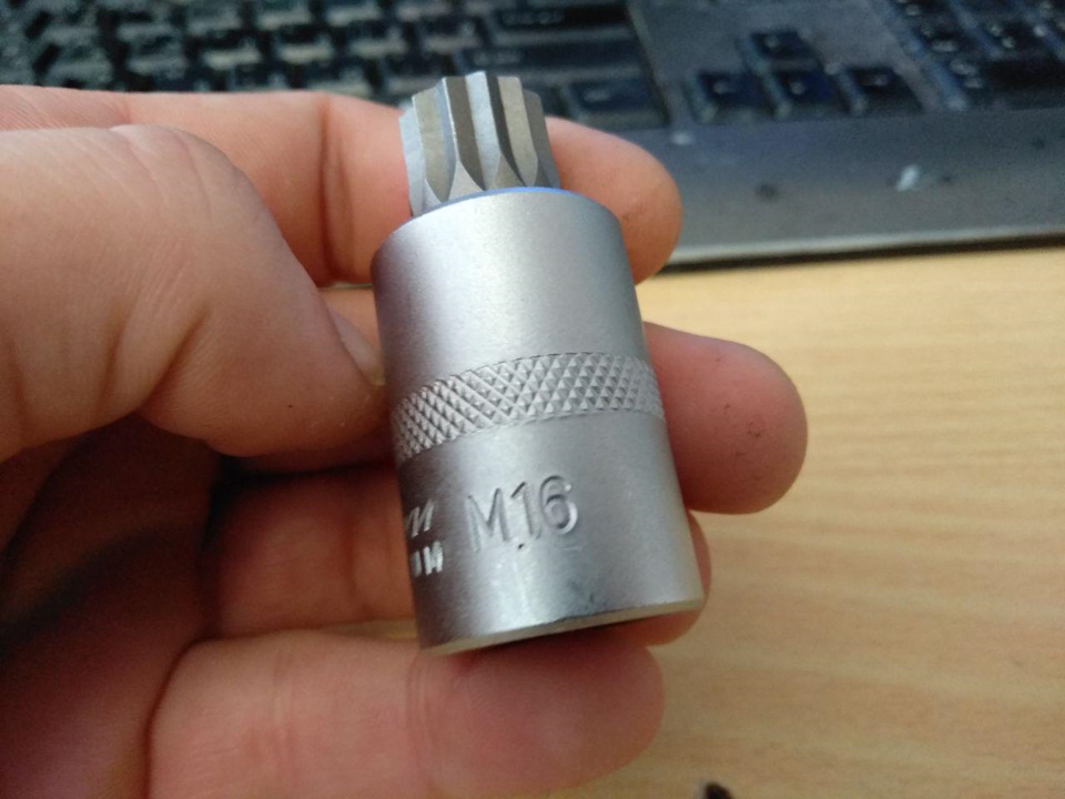

    Если речь, про заливную пробку, то шестигранник на 17 мм. не такой уж и маленький, чтоб его свернуть обычным инструментом. Да к тому же, и нет смысла пытаться его отвернуть, рискуя что нибудь сломать или сбить грани на пробке. Масло проще залить в коробку, сняв датчик скорости. Он просто и легко снимается. Только д. Вов если надумаешь сменить масло в коробке, заранее прикупи ключ, для сливной пробки, он там не совсем простой и распространённый, его у твоих мастеров, может и не оказаться. Номер для заказа не дорогого ключика 625416
    Выглядит, как на фото [​IMG]
